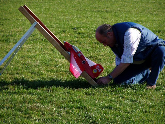

Ernst Maurer beim Zünden des BC80...........was bei etwas Wind nicht so leicht war.....

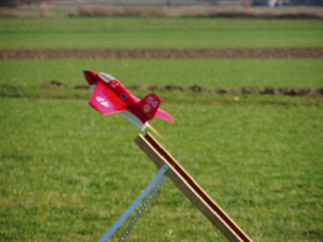

Ernst Maurer hatte für mich 3 Single-Use BC 80 Motoren vorbereitet.
Am Sonntag vor dem T2-Lehrgang war es dann soweit. Das Modell war wieder flugbereit und der erste Raketen-Motor wurde eingesetzt.
Stimmte der Schwerpunkt jetzt?
War die Schubachse korrekt eingestellt?
Wird das Modell stabil aus der Rampe abfliegen?
Zu meiner großen Freude verlief der erste Start mit BC-Power wie im Bilderbuch!
der 2. und 3. Flug konnte dann während des T2-Lehrgangs durchgeführt werden.
