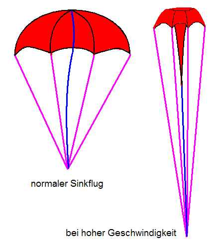

Die Idee:
Man baut einen Fallschirm wie gehabt (Kreisfläche aus Fallschirmseide mit Leinen), allerdings sind die Leinen nicht aus starrer Schnur, sondern aus elastischen Gummis (Hosenbund-Gummis aus dem Textil-Laden). Zusätzlich wird eine starre Schnur in der Fallschirmmitte angenäht. Alle Leinen (und die starre Schnur) werden mit dem freien Ende in einem Knoten zusammengebunden. Dabei muss die starre Leine so lange sein, dass sie bei der normalen Fallschirmform bei der End-Fallgeschwindigkeit nur lose rumbaumelt.
Die Funktion:
Wenn der Fallschirm bei hohen Geschwindigkeiten ausgestoßen wird, dehnen sich die Gummis, aber die starre Leine in der Mitte hält die Fallschirmmitte fest, so dass sich der Fallschirm wie ein Regenschirm bei Sturm umstülpt. Dadurch verringert er seine Querschnittsfläche und damit auch seinen Luftwiderstand. Wenn die Rakete langsamer wird, sollen sich die Gummis wieder verkürzen, bis am Ende der Fallschirm in seine gewohnte Form kommt und anschließend die Rakete normal landet.
Hier mal eine Skizze vom Schirm:

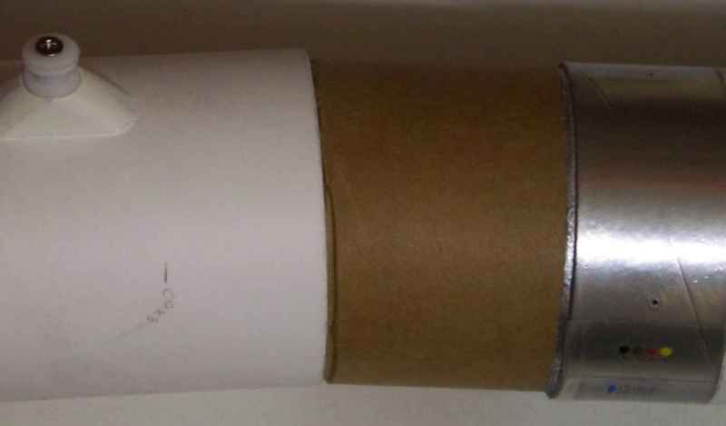

Hier die Knickstelle in der Mitte:

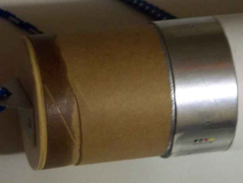

2.Flug:
Die Rakete kommt laut Altimax-Messung wieder auf 600m
Die Auslösung der Fallschirms in ca. 250m klappt erneut einwandfrei bei gemessenen 70m/s

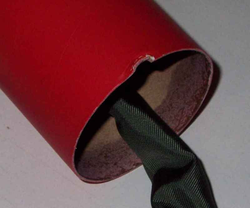

Vom Fallschirm-Schock bekommt die Raketenzelle eine ca. 4mm tiefe Delle mit einem kleinen Einriss. (siehe Bild unten)
Der Fallschirm und der Rest der Rakete bleiben völlig unversehrt.
Die anschließende Sinkgeschwindigkeit beträgt wieder ca. 10m/s anstatt der ausgelegten 5m/s, da sich der Fallschirm wieder nicht voll entfaltet hat.

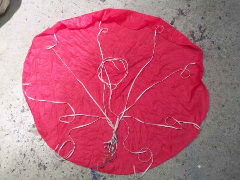

Diesmal ist beim Fallschirm eine Gummi-Leine gerissen und die starre Leine ist aus der Fallschirmdecke ausgerissen. (Siehe Bild unten, linke Leine und starre Leine in Fallschirm-Mitte.)
Zwar hat in beiden Fällen der Fallschirm die Rakete vor größeren Schäden bewahren können, aber leider hat sich der Fallschirm nie voll entfaltet. Eine Überprüfung des Schirms nach der Landung hat auch keine Hinweise auf verhedderte Leinen oder einer Leine über der Schirmdecke gegeben.
