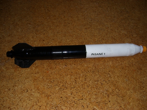

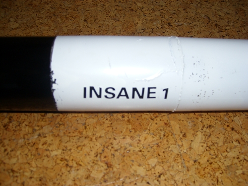

Hi Leuts ,
habe mal wieder eine neue WaRa aus 0,5l Flaschen gebaut.
Daten:
Höhe: (ohne Fallschirmmodul):65cm
Durchmesser: 6cm
Volumen: 2l
Gewicht: 305g mit Fallschirmmodul
Steighöhe laut Simulator: 156m (ausgerechnet für Gardena Profie)
Die Rakete habe ich extra mit langen Muffen versehen , um zu verhindern , dass sie leichter explodieren kann.

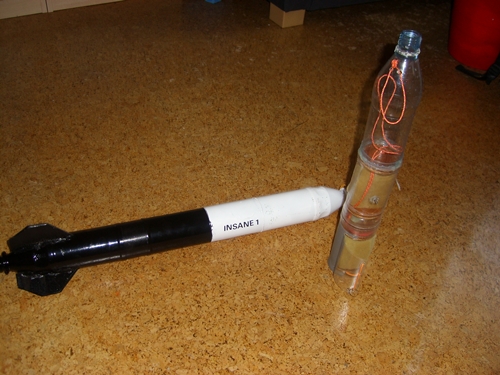

Das Fallschirmsystem ist von Finn und hat 3 Fallschirme (ja ich weiß 3 Stück sind etwas viel für eine Rakete mit 2l vol. aber das System ist hauptsächlich für Finns große White Pearl gedacht (das ist die Große Weiße aus 0,5l Fantaflaschen )
So und nun die Bilder:
Kommentare sind natürlich erwünscht.
Gruß Padi

sieht gut aus smile

sieht nicht schlecht aus wink

nicht schlecht, aber wie machst du das Fallschimmodul am Druckkörper fest ?

Hi hier antworte ich mal für Padi und zwar kommt auf die Rakete oben drauf noch ein Mittelstück und unten an des Modul noch eine Muffe das ganze wird dann ohne Kleber einfach ineinander geschoben und mit Tapeband fixiert.

Nimm doch lieber kleine blechschrauben anstelle von Tape
1. ist sicherer
2. sieht meiner meinung nach besser aus
3. Mann kann es ganz einfach auseinander bauen
Gruß Alexander

Also das kann ich nicht so stehen lassen. Mein erstes Fallschirmsystem hatte ich auch mit 3 Nägeln fixiert und da wurde schon von den Profies hier im Forum gemäckert und sie hatten recht .
Als meine Rakete abgestürztz ist , ist mein fast komplettes fallschirmsystem durch die Nägel zerissen worden und die Nägel hätten mir auch beinahe meinen Drucktank zerstochen .
Klar mann könnte sie abfeilen aber mit Tape oder so das es auch ohne tape hällt ist einfach besser.
Padi

Gut ich habe es bis jetzt nur mit blechschrauben gemacht
aber jeder hat seine eigne technik
