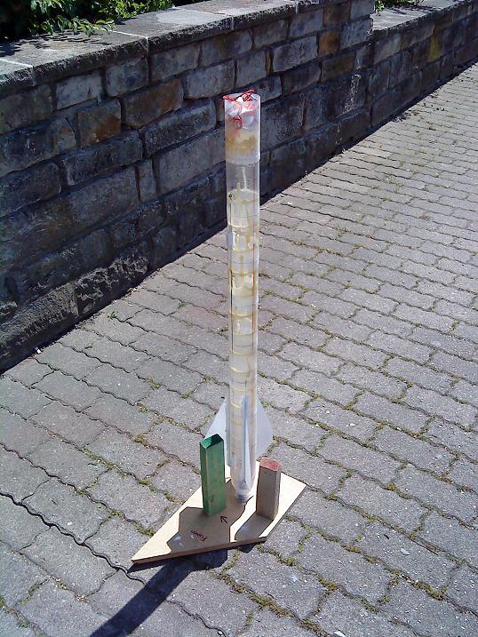

Der Drucktank hat den drucktest Bis 12 Bar bestanden

hier der Drucktank mit finnen

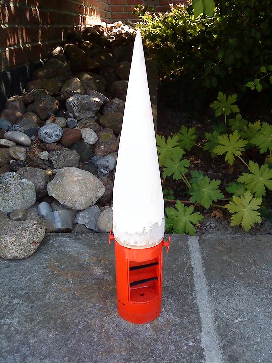

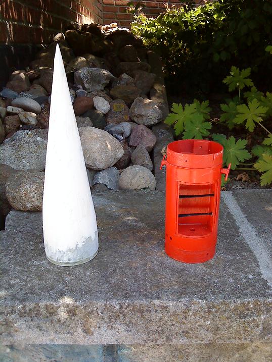

Fallschirmmodul mit spitze (das Rot Bekommt Auch der rest der Rakete)

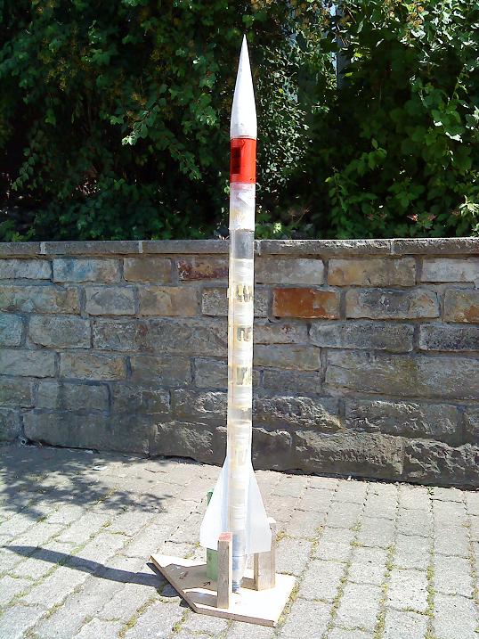

Hier die komplette RAkete
Freu mich auf Kommentare

Sehr schick die Rakete freu mich schon auf das Startvideo.
Weist du denn wie hoch deine rakete fleigen soll??

Frage wie hast du die Spitze gemacht?
Aus welchem Material?

ich hab mal so als gesamtgewicht 500gr angegeben da ich bis jetzt nur das gewicht vom drucktank weiß(380gr) und dann soll sie mit 11 bar ca. 100meter hoch fliegen.
aba das kommt mir im vergleich zu der rakete INSANE I recht wenig vor

ich hab mir zuerst einen kegel aus papier gefaltet diesen auf ein o.5er Spitzenstück mit PU leim geklebt.
DAnach hab ich dadrüber Papmaché gemacht und darüber Feinspachtel den ich wiederum abgeschliffen hab.
verstanden? Wenn nicht nochmal nachfragen

ok verstanden hätte gedacht du hast dir das was du aus Papierhütchen gemacht hast aus Holz gedrechselt

ich würde liebendgern meine spitzen drehen aba ich hab leider keine dreckselmachine daher muss cih es so umständlich machen
