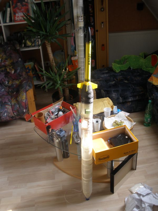

Mir hat es fast schon mehr an den Nerven geraubt, dass ich mittlerweile 4 Projekte am laufen haben, mit mehr oder weniger viel Erfolg, dass ich mich wirklich sehr freue, meine fast fertige 2 Stufen Rakete heute hier mal etwas näher vorstellen zu können (unter uns, ein Projekt ist eine 160cm A4, Wasser natürlich).
Aber zur Stufenrakete "ELEMENT"( weil sie alle Elemente, Feuer, Wasser, Erde und Luft vereint).

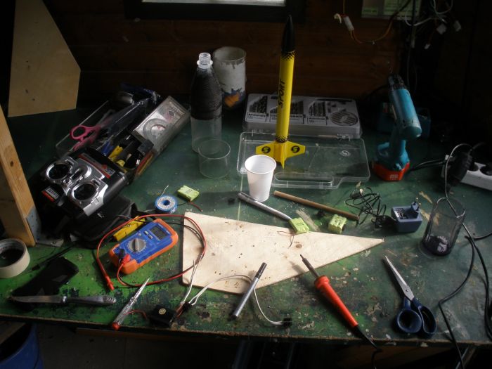

Die Idee hatte ich früher schon mal, nun habe ich auch das nötige Wissen und habe eine T1 Rakete, Sport-Modelle von Klima, auf eine 3l Wasserrakete gestaged. Am Anfang steht, wie immer bei mir, das Chaoswink
Die "Sport" Rakete war schnell bestellt und ein Tank auch laminiert, auf dem Bild allerdings ein größerer(wieder anderes Projekt:P)

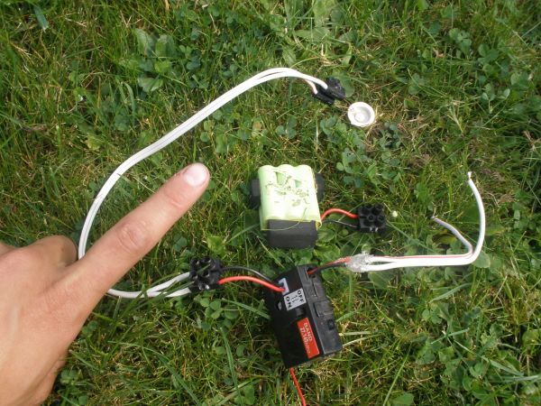

In einem Thread zur Zündung einer Rauchpatrone über eine RC bin ich auf diese Idee gekommen:

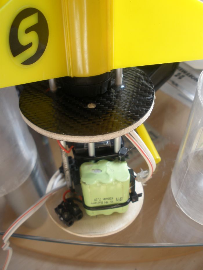

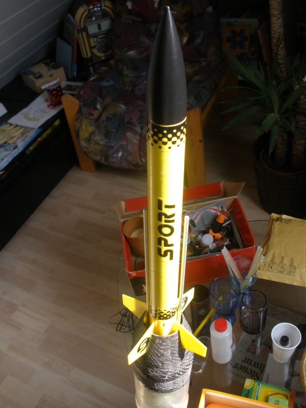

Alles insgesamt sehr leicht, um die 100g. Ideal geeignet, da die Unterstufe ja nur die Oberstufe beschleunigen soll. Der Elektrozünde wird an die Hauptstromleitung gelegt, die vorher den Motor des Hauptrotors eines Heli´s versorgt hat. Dann nur noch alles schon über dem Fallschirmmodul in der Spitze unterbringen. Zur zusätzlichen Stabilität der T1 Rakete habe ich noch Alustangen seitlich um die Rakete geführt. Die Elektronik wird von einer mit Karbon beschichteten Holzplatte geschützt.

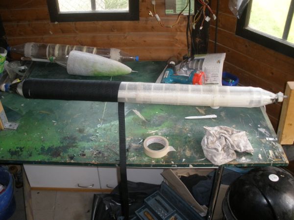

Da in der Spitze durch die Zündung sehr hohe Temperaturen zu erwarten sind, habe ich diese teilweise laminiert. In der Spitze werde ich noch Glaswolle zur Isolierung einbringen.
Und heute habe ich noch die Finnen montiert, demnächst wird lackiert und noch das Fallschirmmodul komplettiert. Auch, und ein Aufkleber besorgtwink

Hi!
Echt geiles Projekt!
Ist deine zweite Stufe auch nach oben hin Wegrutschen gesichert?
Es könnte dir nämlich passieren, dass sich deine zweite Stufe selbständig macht, ohne dass du Zeit hattest, diese zu zünden.

mh, nein, gegen nach oben rutschen ist sie nicht direkt gesichert, allerdings liegt sie relativ eng an den Stäben sowie den Führungen der Finnen im Booster. Es ist schon etwas Kraft notwendig um die Oberstufe vom Booster zu trennen, allerdings auch nicht soviel, dass man den Booster damit anheben könntewink.
Ich denke, dass sollte gegen ein frühzeitig Trennen ausreichen.
