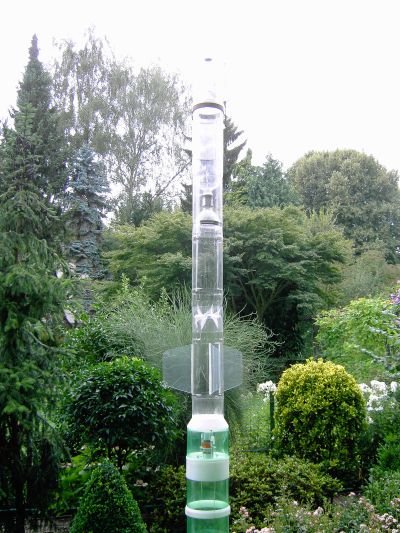

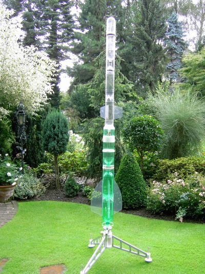

Hi Rocketeers!
Meine 2stufige mit mechanischer Auslösung ist startklar!
Geändert von Batkiter am 17. August 2006 um 20:06
Beiträge: 2539
Beitrag 103342 [Alter Beitrag17. August 2006 um 20:34]
Hallo Batkiter,
die WaRa sieht mal wieder klasse aus, hätte auch nichts anderes von dir erwartet !
Poste noch mal ein paar Details wie z.b. die Stufentrennung bzw. die Bergung der beide Stufen.
Bin schon sehr gespannt.

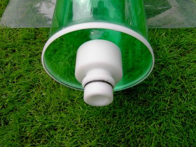

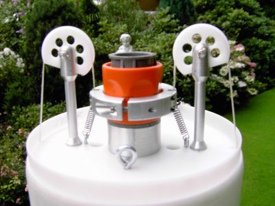

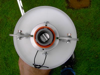

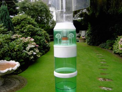

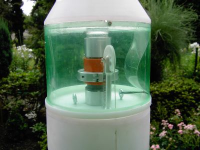

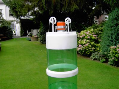

Hallo Andreas!
Die Stufentrennung erfolgt über eine Gardena-Kupplung, in deren Fuß ein Rückschlagventil eingelassen ist, um das Auftanken in gekuppelten Zustand zu gewährleisten. Ausgelöst wird die Kupplung durch
einen Gleitring, der über zwei Bowdenzüge und zwei Umlenkrollen mit der Kupplung verbunden ist.
Wenn der Start erfolgt ist, beschleunigt die erste Stufe auf Maximalgeschwindigkeit ca.1,5 Sek. lang,
ist abhängig von der verwendeten Wassermenge. Bei Erreichen des Apogäums läßt der Druck im oberen
Teil der ersten Stufe nicht schlagartig nach, sondern wird durch ein eingebautes Drosselventil zwischen
Tank 2 und 3 so gedrosselt, daß der Gleitring an der Außenhülle erst nach ca. 1,5 Sek. freigegeben wird
und durch die Federn an der Kupplung nach oben gezogen wird und somit die zweite Stufe freigibt.
Der Gleitring ist so gebaut, daß er bei entspanntem Tank ohne Spiel an dem Tank gleitet.
Wenn betankt wird, dehnt sich die Flasche aus und klemmt den Ring fest.
Als Bergungssystem ist ein Fallschirm zwischen 1er und 2ter gepackt, der bei Zündung von Stufe 2
aus der Halterung gezogen wird.
Das Bergungsmodul für die 2te Stufe ist mein bewährtes Luftklappensystem an der Spitze.
Gruß Batkiter

meanmachine
meanmachine
Registriert seit: Mai 2003
Wohnort: Frankfurt am Main
Verein: ;-)
Beiträge: 471
Beitrag 103366 [Alter Beitrag18. August 2006 um 15:43]
eek!
respekt! das sieht echt gut aus!
mach bitte mal bilder vom start!
gruss saqib
Beiträge: 2539
Beitrag 103367 [Alter Beitrag18. August 2006 um 16:02]
Hallo Badkiter,
eigendlich kann ich mir die Antwort sparen, ich bin mal wieder sprachlos.
Die Idee ich klasse und die Umsetzung sowieso.

Beitrag 103370 [Alter Beitrag18. August 2006 um 16:14]
übrigens: toller garten!
Beitrag 103398 [Alter Beitrag19. August 2006 um 13:52]
Mooooin! Da bin ich wieder!
Boah, Umzug ist geschafft und die Telekom hat´s mit dem DSL-Anschluss jetzt auch
gebacken bekommen.
Meine Güte, da entwickelt man echt Entzugserscheinungen, wenn man so lange offline ist.
@ Batkiter: WOW, eine echt beeindruckende Rak. Der Auslösemechanismus ist echt sauber gebaut.
Schätze mal, du hast Zugriff auf CNC-Maschinen?
Sieht echt fein aus. Viel Glück beim Erstflug.
Dieses System mit dem Gleitring über dem Drucktank finde ich klasse. Ich hab das
schon mal irgendwo gesehen. Tolle Lösung.

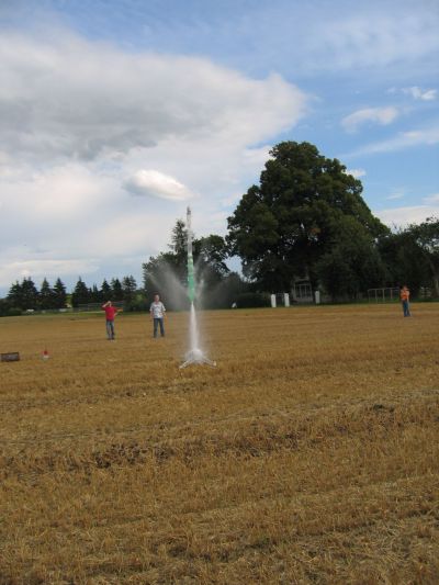

Beitrag 103418 , 2stufuge Wara Launchfoto [Alter Beitrag20. August 2006 um 21:23]
Am Wochenende war Start-Premiere der 2stufigen!
Mann, das fluppte! Hänge ein Foto an.
Gruß Batkiter
Beitrag 103437 [Alter Beitrag20. August 2006 um 23:12]
WOWIEZOWIE! eek!
Das ist ja oberklasse!
Erzähle mal mehr vom Flug. Funzt der Mechanismus?
Beiträge: 2539
Beitrag 103453 [Alter Beitrag21. August 2006 um 08:12]
Hallo batkiter,
sieht ja klasse aus der Start. Hat alles geklappt Stufentrennung, Fallschirme etc.
