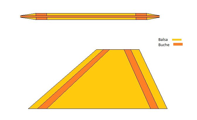

Denkst du es reicht wenn der Kern statt aus 3 Lagen Sperrholz folgendermaßen aufgebaut ist:
Die Buchen/Hartholz-Leisten dienen dabei weniger zur Stabilisierung als als Schleifhilfe.
Die Flosse würde dann auf das Motorrohr geklebt werden (mit den entsprechenden Fillets/Radien aus 2h Epoxy) und mit 2 Lagen 160er Glas und einer Lage 160er Kohlefaser tip to tip laminiert werden.
MfG
Beitrag 7189945 [Alter Beitrag17. April 2010 um 14:31]
da du ja nicht offensichtlich auf leichtbau aus bist sondern auf eine schöne Optik, würde ich sagen das es eine gute Lösung ist. Die Idee mit den Leisten als Schleifhilfe ist gut. So wir dauch die Kante definierter.
