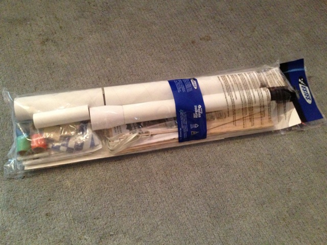

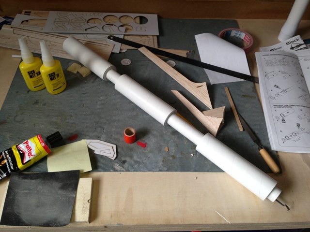

Dann, für kleines Geld in USA gekauft, traf das Teil hier nach etwa 6 Wochen Wartezeit ein. Sechs lange Wochen, in denen dieser Gedanke, nach abwägen von Für und Wider, nach langen Telefonaten mit Holger und Jörg, ohne die ich das niemals alleine hätte umsetzen können, konkrete Gestalt annahm.
Die BSV ist ein Skill Level 5 Bausatz. Ich hab da zwar keine Ahnung von, was ein Bausatz können muß, um dieses Prädikat zu verdienen, aber das ist quasi höchste Schwierigkeitsstufe und hat für ein Estes Modell eine doch recht stattliche Größe von einem Meter.

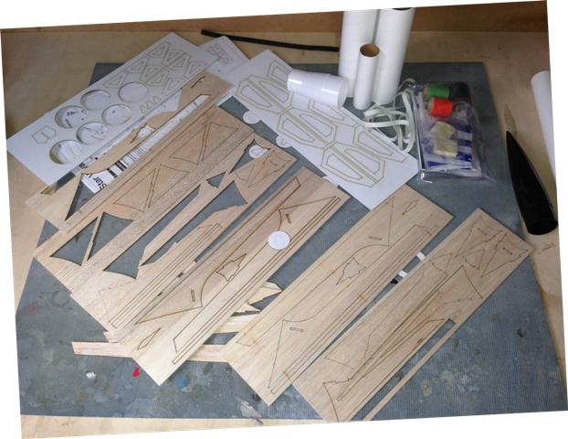

Schon durch die ungeöffnete Verpackung fällt das Gewicht und die Vielzahl an Teilen auf, allerdings beschlich mich erst nach dem Öffnen eine ungefähre Ahnung, worauf ich mich da eingelassen habe.....

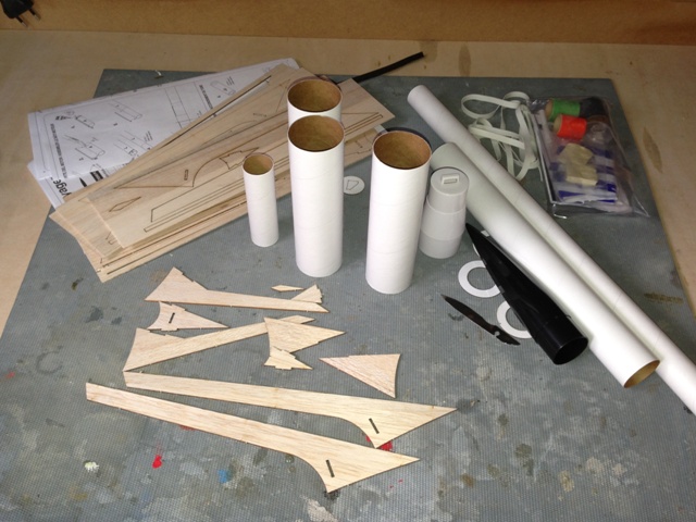

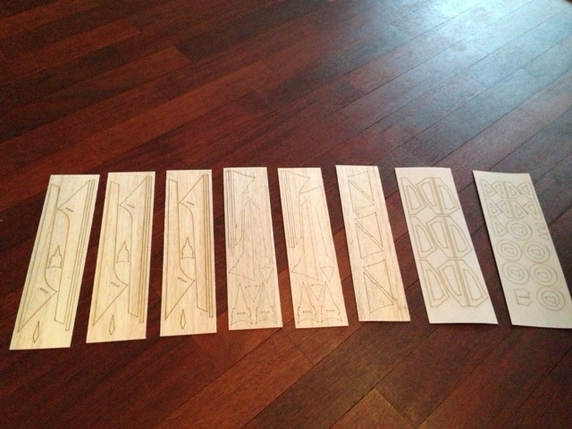

Der Bausatz besteht aus insgesamt 92 Teilen, wovon alleine 72 !!!!!! Teile ausgelaserte Teile zB. für Flossen oder Bauteile von Flossen sind...... Da kann einem echt standrechtlich die Meinung vergehen mit dem Bau überhaupt anzufangen.
Die äußere Hülle besteht schon aus 6 Rohrteilen. Zentrierringe aus Pappe....... brrrrrrrrr
Am zusammengestecktem Unterteil kann man eventuell schon die Größe erahnen. Und obwohl nicht das primäre Ziel, würde ich das Teil gerne mal fliegen sehen, idealerweise auf einem der neuen Klima 24mm-Motoren, wenn sie denn kommen.

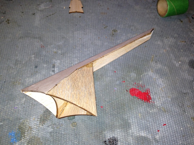

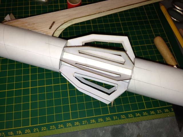

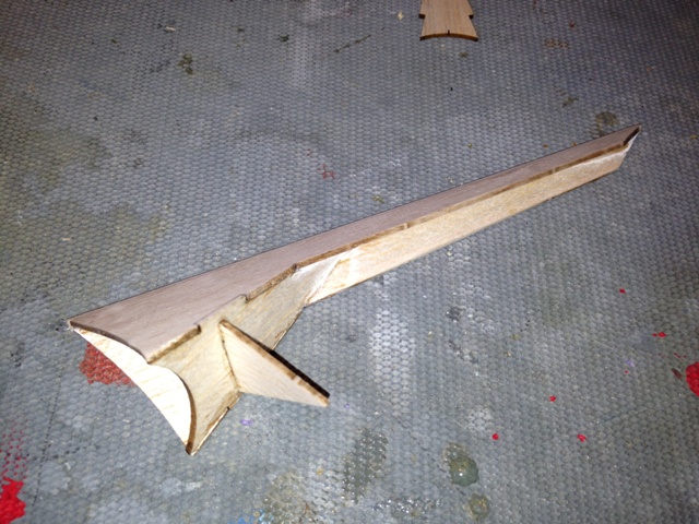

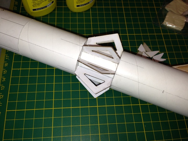

Am hinderlichsten dabei sind die 3 großen Flossen. Auf den Bildern kaum zu erkenenn sind diese Flossen quasi dreidimensionale Körper, wobei eine einzelne aus 10 (in Worten "zehn") Einzelteilen besteht.
Spätestens zu diesem Zeitpunkt wurde aus der Ahnung die Gewissheit, daß das, was ich mir da vorgenommen habe, nicht ganz soooo einfach werden würde.

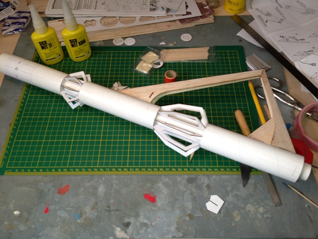

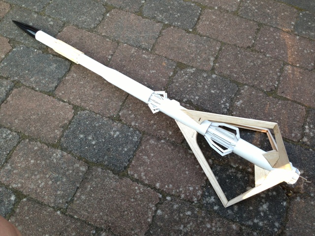

Nach und nach nimmt die BSV Gestalt an.
Und schließlich ist alles dran, was dran gehört. 92 Bauteile an Ort und Stelle.

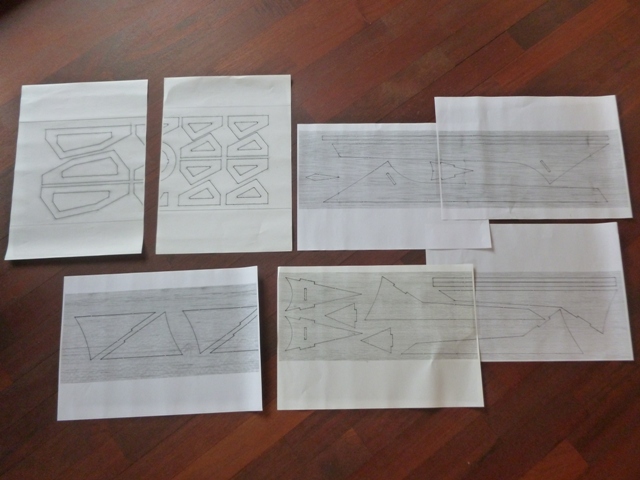

Setzt man den Durchmesser des verwendeten BT60 Köperrohres mit dem Durchmesser eines 4" Körperrohres ins Verhältnis, kommt man auf den Faktor 1:2,43.
Derselbe Faktor ergibt sich aus dem kleineren Oberrohr BT55 zu 3" Rohr.
Zweieinhalbmal größer klingt erstmal gar nicht soooo spektakulär, nun ist der Estes Bausatz aber schon von Haus aus kein kleiner..... und bei 101cm Länge ergibt das rechnerisch eine Länge von 245cm. Ein gutes Stück größer also als das Space Taxi.
Um korrekte Vorlagen für die Bauteile zu bekommen, habe ich die Stanzteile des Bausatzes mit einem Kopierer auf 243% aufgezogen.
Das Resultat sind brauchbare Vorlagen im Zielformat. Ausgedruckt auf DIN-A3 Papier!!!
An der Vorlage lassen sich die Realmaße abnehmen und demnach wird das längste Einzelteil der drei großen Flossen stolze 63cm lang.
Sperrholz kann ich ja noch selber bearbeiten auch wenn es mühevoll ist. Aber wenn man bedenkt, das die kleineren und mittleren Flossen, die Dreiecke am Heck und die Stringer am Oberrohr alle gleich 9-fach hergestellt werden müssen, hört der Spaß dann doch auf.

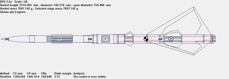

Und spätestens die Simulation in RockSim, die eine Spannweite von 75cm und ein Gewicht >6kg (mit entsprechend verstärkten Rohren eher >7kg) erkennen läßt, zeigt das bei entsprechender Motorisierung für so exponierte und filigrane Bauteile entsprechend verstärktes Material nötig sein wird. Mit Materialien, die ich mit meinen Mitteln in dieser Anzahl bearbeiten kann werde ich hier nicht weiterkommen.
Vor allen Dingen werde ich hier ohne fremde Hilfe nicht weiterkommen.
