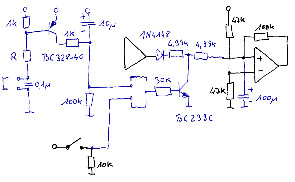

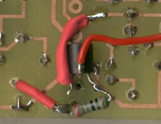

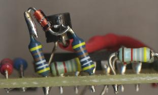

ich wurde inzwischen gefragt, ob man das irgentwie hin bekommt, dass der D-MAG verzoegert schaltet. Also D-MAG erkennt die Lage, wartet etwas und loesst dann aus. Fragt bitte jetzt nicht nach dem Hintergund. Der jenige wird sich vielleicht dazu aeussern.
Das geht, indem man einen Kondensator (Elko 100uF -> ergibt ca. 1s) und eine Diode (1n4148) wie in der Zeichnung abgebildet ist, einbaut. Dadurch dauert es nun ca. 1s bis der D-MAG dann schaltet.
Wenn er dann aber ausgeloesst hat, wird er diesen Zustand speichern. Wer nur die Speicherfunktion haben moechte, baut nur die Diode ein und laesst den 100uF weg. Ist vielleicht fuer das Kombinieren von Elektroniken wichtig da so verhindert wird, dass durch eine Lageaenderung der Rakete die nachgeschaltete Elektronik wieder abgeschaltet wird.
Das Speicherverhalten wird durch die Diode erreicht. Diese aber immer einbauen wenn ein noch so kleiner Kondensator verwendet wird !
Um nun den D-MAG aus diesem Speicherzustand wieder heraus zu bekommen, muessen der BC239C und die beiden 4.99KOhm Widerstaende eingebaut werden. Der Transistor kann nun entweder ueber den 30KOhm R mit an den Reset Schalter angeschlossen werden oder wie schon gezeigt an die Einschaltverzoegerung. Bitte beachten : Dort ist ein 1kOhm Widerstand dazu gekommen.
Die hier von mir gezeigten Schaltungsaenderungen sollen bitte nicht den Eindruck erwecken, dass der D-MAG in seiner bisherigen Art unzureichend oder sonst irgentwie schlecht waere. Es handelt sich bei meinem Vorschlag um eine Funktionserweiterung, die sicherlich die wenigsten von uns ueberhaupt interessieren wird.
Meine Rampe enthaelt leider auch Stahl. Wer unter www.dera.de -> Flugtage -> 09.10.2004 nach sieht, kann sicherlich nachvollziehen, dass ich die nicht so leicht aendern kann.
Viele Gruesse, Frank
