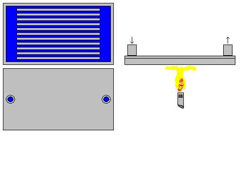

@Neil: Hab an die Skizze gedacht. Die Skizze zeigt jetzt nur die Platte. Zwischen Ein und Auslass kommt ein Differenzdrucksensor, der den Druckabfall über den Kühlkanälen messen soll. Desweiteren sind Temperatursensoren vorgesehen. Einmal zwischen Ein und Auslass. Zweitens für die Oberflächentemperaturmessung der "Brennkammerinnenseite". Drittens zusätzliche TempSensoren über die Kühlkanallänge verteilt. Das ganze wird von unten mit Propangasbrennern beheizt. Die Platte wird, damit gewährleistet ist, das keine Flammen drummherum schlagen und somit die Messergebnisse verfälschen, mit Schamotsteinen verkleidet. Gruß Marco Geändert von Zaphod am 20. März 2007 um 15:08 |

Zitat: Habe ich richtig verstanden, dass damit den Wärmeübergang von der Brennkammerwand in das Kühlmittel messen willst? Wäre dafür nicht eine elektrische Heizung besser geeignet, bei der viel einfacher/genauer zu bestimmen ist, welche Energiemenge an die Platte abgegeben wurde? Jedenfalls wirst Du mit dem Propangasbrenner kaum die gleiche Temperatur und Dichte wie in der Brennkammer erreichen, also den Übergang von der Brennkammer in die Wand kaum simulieren können. |

Die Propangasbrenner sind billiger, verfügbarer und, mit Sauerstoff aus der Flasche versorgt, um einiges schneller um die erwünschten Temperaturen zu erreichen als es die Heizkeramiken vermögen. Fest eingestellt, sind auch Propangasbrenner relativ konstant im Wärmeertrag.
Gruß Marco Nachtrag: Das innere einer Brennkammer kann ich mit dieser Art Prüfstand leider nicht simulieren. Hier geht es also darum verschiedene Kombinationen von Brennkammermaterialien/Treibstoffe zu testen. Z.B.: Kupfermantel (Nickellegiert) und flüssiges Propan als Kühlmittel. Jetzt heißt es für mich erst einmal verschiedenste Messsysteme (PC-Messkarten, Sensoren, etc.) herauszusuchen und zu besorgen. Geändert von Zaphod am 28. März 2007 um 08:00 |
