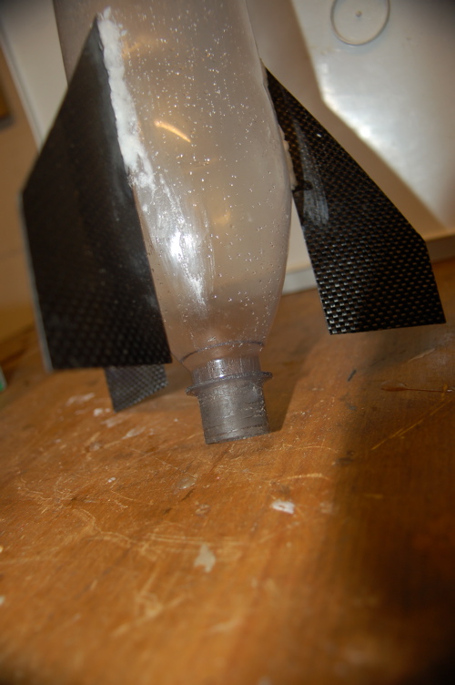

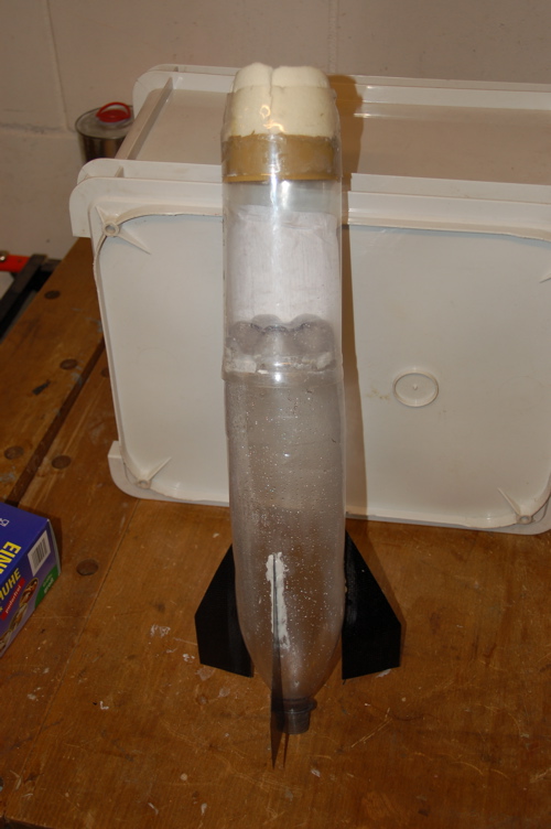

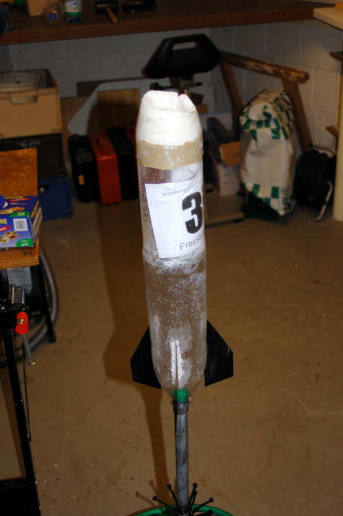

Verwendet wurden ein Cable-Tie Launcher mit Startrohr so lang wie möglich ( bis zum Anschlag in der Flasche). Der Flaschenhals wurde zur Vergrößerung der Düse leicht aufgebohrt um sie noch weiter zu vergrößern. Ein Millimeter mehr Durchmesser sind immerhin 5 % mehr Fläche. Gewinde abgefeilt(Aerodynamik)

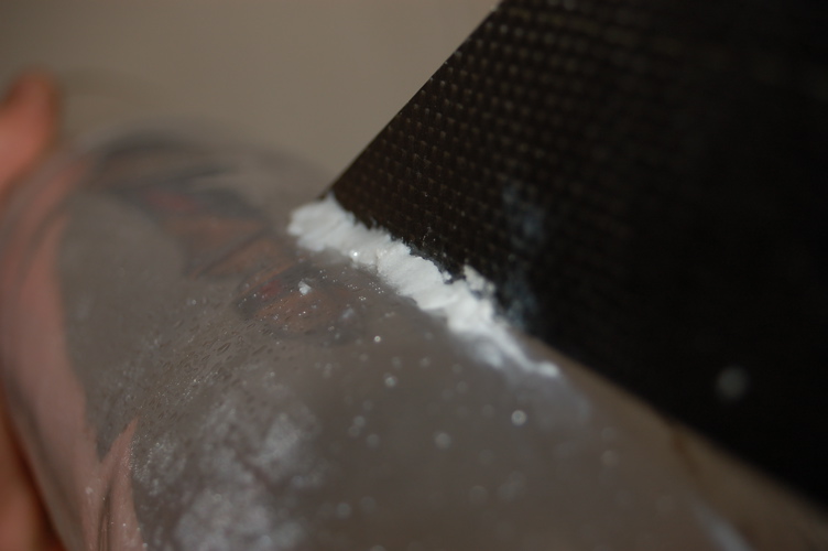

Die Flasche: 1,5 l dünnwandig, Marke wissen wir leider nicht mehr und gefunden hab ich sie im Laden auch nicht mehr, auf jeden Fall sehr gut geeignet, da sie hinten mit einem leichten Schwung sich verdünnte und keine Beulen oder so hatte. Flügel sind 3 Lagen Kohlefaser, relativ klein gehalten.
Um den Schwerpunkt nach vorne zu legen wurde die Rakete mit einem Zylindrischen Teil einer Aldi-Cola einfach verlängert, ohne jedoch Druck dadrin zu haben, da nicht erlaubt. Außerdem fliegen lange Raketen deutlich grader. Bei dünnwandigen Flaschen ist die Flugstabilität bei 1,5 l Flaschen sehr heikel.

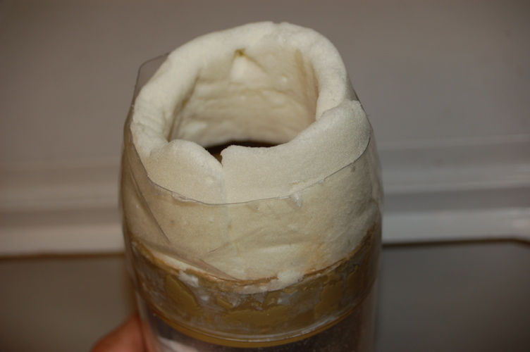

Die Spitze besteht aus dem geforderten Schaumstoff, hier Styrodur. Sie ist ausgehölt und drinnen ist etwas über 40 g Gewicht, da die Stabilität sonst zu wünschen übrig lässt. Das hat alles zusammengepasst.
Insgesamt etwas über 100 g Gewicht mit sehr guter Aerodynamik. Es bestätigen sich auch meine Vermutungen, dass die Simulatoren im Nicht-Extrem-Bereich untertreiben. Der Flug war sehr gerade(wenig Wind, Rampe mit Wasserwaage ausjustiert)Der obere Teil der Rakete ist sehr lädiert, da sie auf Beton aufgekommen ist. Von der Spitze ist nur noch die Hälfte übrig.
Archiv
Da sind jetzt die Fotos, nix großartiges, aber es kommt noch was.
Geändert von Highflyer am 14. Juni 2007 um 22:11
