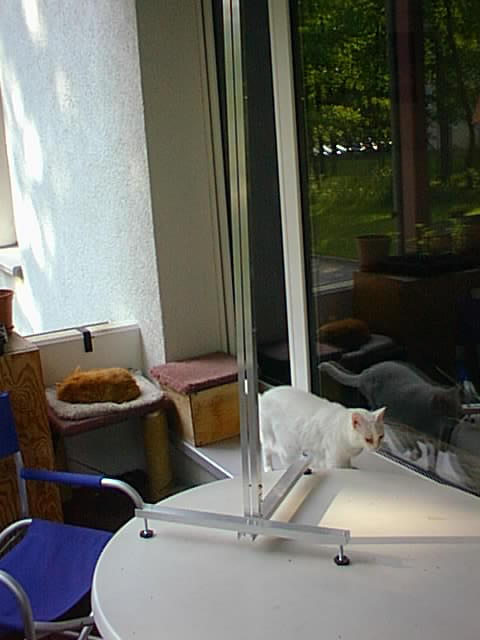

Hallo Rainer,
danke für Deine Anregung, ich hab heute den Nachmittag damit verbracht, einen Turm nach dem Vorbild Deines Prachtstückes zu montieren.
Nachdem ich momentan mit meiner Short nicht so recht vorankomme, hatte ich wenigstens ein kleines Erfolgserlebnis.
Anbei ein Bild vom momentanen Zustand. Es fehlt auf jeden Fall noch der Strahlabweiser.
Bis denne
Gunnar

Sieht sehr gut aus, Gunnar.
Hoffentlich hast Du aber auch darauf geachtet, das die
Schrauben, die die zwei L-Schienen verbinden, weit genug
nach hinten ( vom Führungsschlitz weg ) angebracht
sind. Sonst hängt sich die Rakete natürlich auf.
Die von mir verwendeten Führungs- T-Stücke aus Pappe
an der Rakete tränke ich nach Anbau mit Sekundenkleber,
dann sind sie glashart und witterungsbeständig.
Die passendeLänge des Mittelsteges des T musst Du
von Modell zu Modell eventuell unterschiedlich Deinem
Startturm anpassen, damit nichts klemmt oder, bei zu langem
Steg, an den Schrauben hängen bleibt.

Hallo Rainer,
es sollte genügend Platz sein für die Rutscher, ca 13 mm.
Und für die Länge des Startturmes für die jeweilige Rakete wollt ich mir noch was ausdenken. So ein verstellbarer Lagerpunkt, kombiniert mit einem Strahlabweiser.
