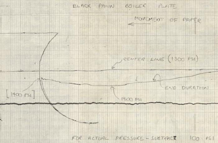

Da ich schon viel mit Schubmessungen befaßt war, hat mich diese Aspekt natürlich besonders interessiert. Was hatten die Studenten anno 1965 an der Universität von New Mexico an Gerätschaften zur Verfügung? Antwort: Bitter wenig. Den Jungs selbst kam das damals bestimmt hoch wissenschaftlich vor, aber heute sind wir selbst als Hobbyanwender tausendmal besser ausgestattet. Alles was die hatten war ein Druckmanometer, irgendwie daran befestigte Schreibstifte, und eine Trommelvorrichtung, die aufgespanntes Papier mit gleichbleibender Geschwindigkeit unter den Stiften wegzog.
Und heute? Computergestützte, hochpräzise Messungen mit zehntausenden von Messpunkten pro Sekunde, und die Leistungsdaten werden von der Software mal eben ausgerechnet und gleich mitgeliefert. Daran wird deutlich, daß eben doch schon 44 Jahre vergangen sind. Die Welt hat sich in manchen Bereichen dramatisch verändert. Heute schleppt jeder ein Notebook mit, das mehr kann als seinerzeit ein IBM Großrechner. Auch elektronisch sind mehrere Generationen von Bausteinen ins Land gezogen. Die "normalen" ICs konnten wir noch selber löten, SMD nur noch die wirklich Geübten. Aber auch das ist noch fast klobig gegenüber den modernen Bestückungs- und Löttechniken. Winfried arbeitet gerade an der nächsten Generation Prüfstände, und da hat der Lötkolben ausgedient. Zumindest im Kernbereich kommt da eine Reflowanlage zum Einsatz. Da ist 1965 weit weg. Das zeigt auch schon ein Blick auf die Originalgrafik von 1965, die sich erheblich von unseren heutigen Schubzeitdiagrammen unterscheidet: Geändert von Peter am 08. Februar 2009 um 21:38 |
