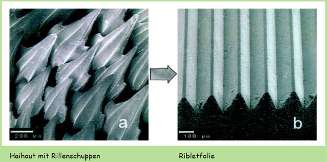

Beitrag 91070 [Alter Beitrag05. Dezember 2005 um 19:34]
In der Luftfahrt wird die sogenannte Riblet-Folie verwendet. Diese ist der Haihaut nachempfunden und soll den Stömungswiderstand durch eine Herabsetzung der Wandreibung um bis zu 6% reduzieren.
