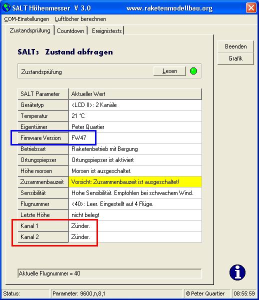

1. bei dem neuen Salt gehe ich ja mal davon aus das er bereits mit der neuen Firmware Version 46
bespielt ist, wie sehe ich aber welche Version der Firmware auf meinem ca. 2 Jahre alten
SALT-3 LCD ist?

1) Bin überzeugt daß Du sogar Firmware Version 47 auf Deinem SALT hast. Erkennen kannst Du das beim neuen wie beim alten SALT auf dieselbe Weise. Du hängst ihn an die serielle Schnittstelle, startet das Auswertungsprogramm und klickst auf "Lesen".
Dann kommt das Eingangsbild, das so ähnlich aussieht wie hier, die Firmwareangabe habe ich blau umrandet:

Da sind wir auch schon bei Frage 3), denn die rot umrandetet Felder sind neu und geben den Zustand der beiden Kanäle an, ob sie also auf Zünder oder auf Servo eingestellt sind.
Die Vorgabe ist übrigens beide Male "Zünder", so wie im oberen Bild zu sehen. Wie kann man das im Zweifelsfall einstellen? Der Leitgedanke bei der Erweiterung der Softare war, daß sich möglichst wenig verändern sollte. Wer bisher zurecht kam, sollte auch mit dieser neuen Version keine großen Probleme haben.

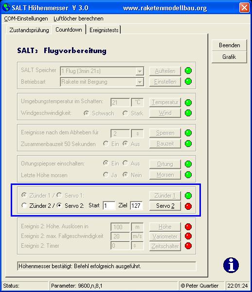

Folglich gibt es wieder einen Countdown Bildschirm, der viele vertraute Elemente enthält und nur soviel neues bringt, wie unbedingt sein mußte:

Bei Kanal 1 (jetzt wieder grau) wurde Zünder gewählt. Da durch verschwinden die Felder für die Start- und Zielposition der Servos, und die Beschriftung der Schaltfläche wechselt auf Zünder.
Im Moment steht der Countdown auf dem 2. Kanal und da hat der Benutzer die freie Auswahl, ob er Zünder oder Servo anklickt. Zünder läßt die Zusatzfelder verschwinden, Servo zeigt sie wieder an, das kann man so oft hin- und herschalten bis man schwindlig wird. Mit Klick auf die Schaltfläche rechts (die entweder Zünder 2 oder Servo 2 heißt, je nachdem was man gewählt hat) wird diese Auswahl akzeptiert und der Countdown fortgesetzt.
Achtung: Erst wenn der Countdown durch ist und die Startfreigabe kommt, sind all diese Einstellungen wirklich ins EPROM des SALT übertragen worden. Bricht man den Countdown vorher ab, dann behält der SALT die alten Parameter.
