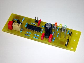

Ist eine Variante des Dentamag mit Status-LED-Anzeige. Die Platinengröße ist 32 x 100 mm .

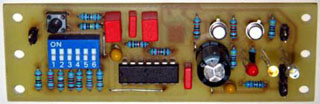

Ist ein Timer mit Status-LED-Anzeige und einstellbaren Verzögerungszeiten von 0,5 bis 32,5 s in Schritten von 0,5 s. Er ist mit einem Beschleunigungsschalter anzutriggern. Die Abmessungen der Platine entsprechen denen des D-MAG.
